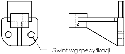

Oznaczenia gwintu opisują atrybuty specyficznego otworu tak więc nie ma konieczności dodawania rzeczywistych gwintów do modelu. Oznaczenie gwintu reprezentuje wewnętrzną średnicę gwintu na dodaniu lub zewnętrzną średnicę gwintu na otworze i może zawierać objaśnienie otworu w rysunkach.

  • Oznaczenia gwintu w dokumentach części są automatycznie wstawiane do widoków rysunków. Oznaczenie gwintu jest również wstawiane jeżeli dokument rysunku jest w standardzie ANSI. (Wstawienie oznaczeń gwintu w menedżerze właściwości PropertyManager Oznaczenia gwintu, ale widoczne są wyłącznie w dokumentach rysunku.) Objaśnienia gwintu nie są używane w standardach ISO, JIS i innych, jednakże można je wyświetlić za pomocą polecenia Wstaw objaśnienie w menu podręcznym (patrz następny akapit). Aby wstawić oznaczenia gwintu z dokumentów złożenia do rysunków, należy kliknąć Wstaw > Elementy modelu i kliknąć Oznaczenie gwintu PM_cosmetic_thread.gif.
  • Na rysunkach polecenie Wstaw objaśnienie pojawia się w menu podręcznym. Jeżeli objaśnienie oznaczenia gwintu jest zdefiniowane w części lub złożeniu, lecz nie zostało wyświetlone na rysunku, to można wyświetlić objaśnienie wybierając ten element menu. Domyślnie do gwintu przytwierdzona jest linia wiodąca. Objaśnienie jest notatką.
