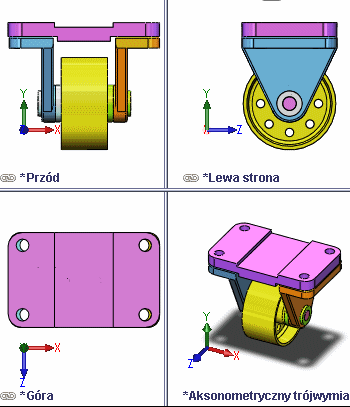

Modele mogą być wyświetlane w jednym, dwóch lub czterech okienkach ekranu.
Aby otworzyć cztery okienka ekranu, należy:
  • Kliknąć Cztery widoki (pasek narzędzi Standardowe widoki) lub Okno > Okienko ekranu > Cztery widoki.
Przy użyciu paska narzędzi Standardowe widoki lub menu Okno można wyświetlić następujące układy okienek ekranu:
  Etykietka narzędzia Wyświetlane widoki
Pojedynczy widok Określony przez użytkownika
Dwa widoki - Poziomo Przedni i górny
Dwa widoki - Pionowo Przedni i prawy
Cztery widoki Przedni, Prawy, Górny i Aksonometryczny trójwymiarowy (Rzutowanie amerykańskie) lub Przedni, Lewy, Górny i Aksonometryczny trójwymiarowy (Rzutowanie europejskie). Należy określić Rzutowanie europejskie lub Rzutowanie amerykańskie w menu Narzędzia > Opcje > Opcje systemu > Wyświetlaj/Wybór .
  • Lewy dolny narożnik każdego okienka ekranu wyświetla bieżącą orientację.
  • Aby wybrać inną orientację, należy kliknąć Orientacja widoku (pasek narzędzi Wyświetlacz przezroczysty).
  • Po przełączeniu z wyświetlania wielu okienek ekranu do pojedynczego okienka ekranu model wyświetla orientację aktywnego okienka ekranu. Jeżeli nastąpi ponownie przełączenie na wyświetlanie wielu okienek ekranu, ponownie pojawią się orientacje domyślne.
  • Orientację lub kąt obrotu modelu w dowolnym okienku ekranu można zmieniać niezależnie, o ile okienka ekranu nie są połączone.
