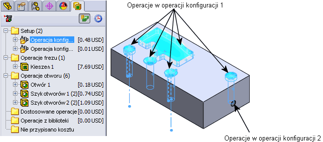

Ustawianie
Folder Ustawianie FM_folder.gif zawiera koszty związane z ustawieniami produkcji, np. przygotowaniem urządzeń do wykonania partii (serii) części. Każda operacja niezbędna do wyprodukowania części wymaga kosztu przygotowania. Koszty przygotowania zależą od czasu wymaganego do ustawienia części w maszynach. Koszt przygotowania obejmuje godzinowy koszt maszyny (wynikający z braku możliwości pracy maszyny w trakcie jej konfigurowania) oraz koszt pracy wymagany do ustawienia części. Koszt przygotowania, który jest uwzględniony w szablonie obróbki, zostanie uwzględniony przez narzędzie Costing.
W folderze Konfiguracja FM_folder.gif mogą znajdować się koszty przygotowania zdefiniowane w szablonie dla operacji z biblioteki lub operacji dostosowanych. Folder ten zawiera także wszystkie koszty przygotowania do skrawania, frezowania i wiercenia, pogrupowane w odpowiednie operacje przygotowania. W przypadku skrawania, frezowania i wiercenia zakłada się koszt wynoszący 5% łącznych kosztów całej operacji. Odpowiada on ilości czasu wymaganej do wyjęcia materiału pomnożonej przez koszty pracy i maszyny.
Jeśli na przykład należy wyfrezować kieszeń na górze części, kieszeń ta zostanie wyszczególniona w folderze Operacje frezu FM_folder.gif, a jej przygotowanie – w folderze Operacja przygotowania do rozpoczęcia działalności setup_operation_folder.gif w folderze Konfiguracja FM_folder.gif. Wszystkie operacje o tym samym kierunku są umieszczane w jednym folderze Operacja przygotowania do rozpoczęcia działalności setup_operation_folder.gif. Na przykład operacje służące do wykonania kieszeni oraz otworu na górnej ścianie zostaną umieszczone w jednym folderze Operacja przygotowania do rozpoczęcia działalności setup_operation_folder.gif, a operacje licowania oraz produkcji otworu w prawej ścianie zostaną zgrupowane w innym folderze Operacja przygotowania do rozpoczęcia działalności setup_operation_folder.gif.
Koszt przygotowania jest podawany dla jednej części.
Poszczególne koszty przygotowania można przeciągać do różnych operacji przygotowania w folderze Konfiguracja FM_folder.gif lub umieszczać w nowych operacjach przygotowania.

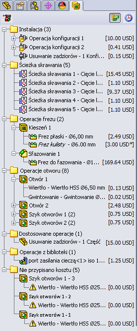

Ścieżka skrawania
Operacje ścieżki skrawania są dostępne wyłącznie po wybraniu dla opcji Obiekt produktu wyjściowego (dostępnej w okienku zadań Costing) ustawienia Płyta.
Ścieżki cięcia to ścieżki narzędziowe, wzdłuż których realizowane są dwuwymiarowe operacje obróbki, takie jak cięcie laserem, strumieniem wody lub plazmą. W części, która początkowo jest płytą, wszystkie otwory, przecięcia lub zmiany geometrii wymagające skrawania są domyślnie realizowane przy użyciu dwuwymiarowych operacji obróbki. Z tego powodu należy utworzyć ścieżki skrawania dla danych operacji.
Folder Ścieżka skrawania FM_folder.gif zawiera:
  • liczbę operacji skrawania wymaganych dla danej części,
  • wybraną metodę skrawania,
  • koszt każdego skrawania.
Koszt każdego skrawania jest obliczany zgodnie z następującym wzorem:
Koszt = długość skrawania * koszt na długość jednostkową w szablonie obróbki
Aby poznać sposób kalkulacji kosztów, rozwinąć folder Ścieżka skrawania FM_folder.gif i zatrzymać wskaźnik myszy nad ścieżką skrawania FM_costing_cut_path.gif. Wybranie ścieżki skrawania spowoduje podświetlenie geometrii w modelu.
Operacje frezu
Folder Operacje frezu FM_folder.gif zawiera operacje takie, jak tworzenie kieszeni, licowanie i fazowanie.
Koszt operacji frezowania jest obliczany przy użyciu wskaźnika szybkości usuwania materiału (Material Removal Rate – MRR). Rozwinąć folder Operacje frezu FM_folder.gif i ustawić kursor nad operacją frezu, dla której ma zostać wyświetlony sposób obliczania kosztu. Wybranie operacji frezu spowoduje podświetlenie geometrii w modelu.

Operacje otworu
Folder Operacje otworu FM_folder.gif zawiera operacje wiercenia i gwintowania wymagane do wykonania otworów. W szablonie obróbki można wybrać rozmiary wierteł i gwintowników, które będą najbardziej zbliżone do otworów w wybranej części. Jeśli szablon nie zawiera odpowiednich wierteł i gwintowników, zostanie wyświetlona ikona z ostrzeżeniem CM_warning_exlamation_point.gif. Aby anulować to ostrzeżenie, można zmodyfikować szablon obróbki i dodać odpowiednie rozmiary wierteł i gwintowników.
Koszt operacji otworu jest obliczany przy użyciu wskaźnika MRR dla wiercenia i gwintowania. Rozwinąć folder Operacje otworu FM_folder.gif i ustawić kursor nad operacją otworu, dla której ma zostać wyświetlony sposób obliczania kosztu. Wybranie operacji otworu spowoduje podświetlenie geometrii w modelu.
Dostosowane operacje
Folder Dostosowane operacje FM_folder.gif zawiera wszystkie operacje, które nie zostały automatycznie rozpoznane przez narzędzie Costing. Koszt operacji dostosowanej można obliczyć jako koszt związany z całą częścią, wagą części, określonymi ścianami części, krawędziami części, pojedynczą operacją suwu lub czasem.
Na przykład przy malowaniu części można określić koszt malowania całej części lub tylko jej określonych ścian. Podczas malowania określonych ścian można podać koszt malowania określonego obszaru, np. cala kwadratowego.
Operacje dostosowane można zdefiniować w szablonie obróbki i zastosować automatycznie lub ręcznie.
Można także utworzyć operacje dostosowane bez edycji szablonu, klikając Dodaj dostosowaną operację Costing_Create_Custom_Operation.gif w menedżerze kosztów CostingManager.
Każdy element w folderze ma określoną przez użytkownika nazwę operacji oraz typ wyboru.
Aby poznać sposób obliczania kosztu operacji dostosowanej, należy ustawić nad nią kursor.
Operacje z biblioteki
Folder Operacje z biblioteki FM_folder.gif zawiera wszystkie operacje z biblioteki zawarte w danej części. Koszt każdego elementu jest obliczany jako koszt na operację zdefiniowany w szablonie obróbki.
Aby wyświetlić równanie służące do obliczania kosztu, ustawić kursor nad operacją z biblioteki FM_costing_library_features.gif.
Nie przypisano kosztu
Folder Nie przypisano kosztu FM_folder.gif zawiera operacje, które:
  • nie zostały rozpoznane przez narzędzie Costing,
  • nie zostały zdefiniowane w szablonie obróbki,
  • mają zerowy koszt.
Po ustawieniu zerowego kosztu operacji jest ona przenoszona do tego folderu. Po ustawieniu kosztu dla operacji znajdującej w folderze Nie przypisano kosztu FM_folder.gif, operacja ta jest przenoszona do odpowiedniego folderu, a jej nazwa jest zapisywana kursywą i z dopisaną gwiazdką, co oznacza zastąpienie. Jeśli operacja, której przypisywany jest koszt, nie jest ścieżką skrawania, operacją frezu, operacją otworu ani operacją z biblioteki, jest przypisywana do folderu Dostosowane operacje FM_folder.gif.
