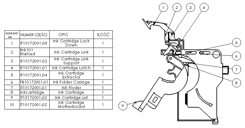

Sekwencyjne numerowanie odnośników
Aby sekwencyjnie ponumerować odnośniki, należy najpierw wstawić listę materiałów.
  1. W widoku rysunku kliknąć jeden z następujących elementów:
    • Automatyczny odnośnik Tool_auto_balloon_annotations.gif (pasek narzędzi Adnotacja) lub menu Wstaw > Adnotacje > Automatyczny odnośnik.
    • Odnośnik Tool_balloon_annotations.gif (pasek narzędzi Adnotacja) lub Wstaw > Adnotacje > Odnośnik.
    • Wielokrotny odnośnik Tool_stacked_balloon_annotations.gif (pasek narzędzi Adnotacja) lub Wstaw > Adnotacje > Wielokrotny odnośnik.
  2. W menedżerze właściwości PropertyManager, w obszarze Numery elementów, wybrać opcję Ustaw kolejność sekwencyjnie PM_Stacked_Balloon_Follow_Assembly_Order.gif.
  3. Kliknąć PM_OK.gif.
W tym przykładzie odnośniki zostaną ponownie uporządkowane tak, aby lewy górny miał numer 1, a pozostałe w kierunku zgodnym z kierunkiem ruchu wskazówek zegara miały kolejne numery, do 9. Lista materiałów zostanie zaktualizowana, aby odpowiadała zmienionej kolejności.
