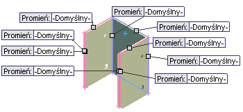

Konwertowanie części importowanej na część arkusza blachy
Można przekonwertować importowaną część arkusza blachy dowolnego typu na część arkusza blachy SolidWorks.
Importowana część musi mieć stałą grubość.
Jeżeli konwertowana część posiada operację formowaną, to operacja formowana jest usuwana. Operację tą można ponownie zastosować po konwersji.
Aby przekonwertować importowaną część arkusza blachy, należy:
  1. Zaimportować część.
  2. Kliknąć Konwertuj na arkusz blachy (pasek narzędzi Arkusz blachy) lub Wstaw > Arkusz blachy > Konwertuj na arkusz blachy .
  3. W menedżerze właściwości PropertyManager, w części Parametry arkusza blachy wybrać nieruchomą ścianę.
  4. W części Krawędzie zgięcia kliknąć Zagnij wszystkie.
    Spowoduje to wybranie wszystkich wcześniej istniejących zgięć i grubości części w importowanej części.
    Można również wybierać krawędzie zgięcia ręcznie.
  5. Kliknąć .
