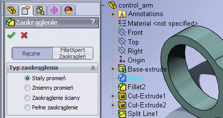

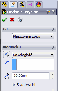

Menedżer właściwości PropertyManager
Większość narzędzi szkicu, operacji i rysunku w SolidWorks jest otwierane w menedżerze właściwości PropertyManager w panelu z lewej strony. Menedżer właściwości PropertyManager wyświetla właściwości elementu lub operacji, abyśmy mogli określić właściwości bez użycia okna dialogowego zasłaniającego obszar graficzny.
Kiedy jesteśmy w menedżerze właściwości PropertyManager, można kliknąć, aby równocześnie przeglądać wysuwane drzewo operacji FeatureManager.

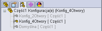

Menedżer konfiguracji ConfigurationManager
Menedżer konfiguracji ConfigurationManager służy do tworzenia, wybierania i przeglądania wielu konfiguracji części i złożeń.
