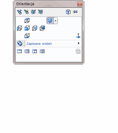

Pasek narzędzi SolidWorks Standardowe widoki zawiera orientacje Przód, Tył, Góra, Dół, Prawa strona, Lewa strona, Izometryczny, Aksonometryczny trójwymiarowy i Aksonometryczny dwuwymiarowy. Normalny do jest normalny (prostopadły) do płaszczyzny szkicu lub wybranej płaszczyzny.
Aby uzyskać dostęp do wysuwanego paska narzędzi Standardowe widoki, kliknąć Orientacja widoku na pasku narzędzi Wyświetlacz przezroczysty.
Okno dialogowe Orientacja zawiera widoki paska narzędzi Standardowe widoki oraz widoki dostosowane przez użytkownika. Aby uzyskać dostęp do paska narzędzi Orientacja, należy wybrać Orientacja widoku na pasku narzędzi Standardowe widoki, nacisnąć klawisz spacji lub kliknąć prawym przyciskiem myszy w obszarze graficznym i wybrać Orientacja widoku. Możemy dodawać dostosowane widoki używając narzędzia Nowy widok .
