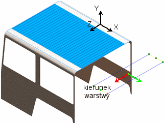

Używamy opcji mapowania planarnego, aby rzutować wspólne odniesienie 0º do grupy ścian lub obiektów powierzchniowych.
Aby użyć opcji mapowania planarnego, w drzewie badania Simulation, należy kliknąć prawym przyciskiem myszy ikonę skorupy i wybrać Edytuj definicję. W menedżerze właściwości PropertyManager, w części Typ, wybrać Kompozyt a w części Opcje kompozytowe, wybrać Mapowanie planarne.
Można użyć jednej z trzech ortogonalnych płaszczyzn XY, YZ lub XZ dla zdefiniowania kierunku rzutowania. Na przykład, obraz ukazuje dach samochodu modelu ramy samochodu używającej płaszczyzny XZ dla mapowania planarnego. Generalnie, płaszczyzna rzutowania mus być równoległa do ściany skorupy.
Można również użyć krawędzi lub ściany odniesienia, aby zdefiniować kierunek rzutowania. Na przykład w modelu łodzi, można użyć jednej z równoległych ścian skorupy jako Wybrane odniesienie, aby rzutować odniesienie 0º na inne ściany.
