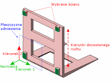

Można użyć płaszczyzny w charakterze odniesienia, aby zastosować umocowania. Można zadać translacje w kierunkach 1 i 2 płaszczyzny, a także w kierunku normalnym do tej płaszczyzny. W przypadku siatek skorupy można zadać obroty względem tych kierunków.
Poniższa tabela zestawia atrybuty umocowania tego typu:

Przykład
Używając płaszczyzny odniesienia (w kolorze niebieskim) wideł, można umocować wybrane ściany (w kolorze ciemnozielonym) wzdłuż kierunku 1 i kierunku normalnego (w kolorze jasnozielonym). Pozostawia to wybranym ścianom swobodę ruchu wzdłuż kierunku 2 (w kolorze czerwonym).
