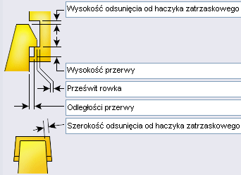

Menedżer właściwości PropertyManager Rowek haczyka zatrzaskowego
Menedżer właściwości PropertyManager Rowek haczyka zatrzaskowego pojawia się przy tworzeniu nowego rowka haczyka zatrzaskowego jako operacji mocowania.
Przed utworzeniem rowka haczyka zatrzaskowego konieczne jest w pierwszej kolejności utworzenie haczyka zatrzaskowego.
Kliknąć Rowek haczyka zatrzaskowego (pasek narzędzi Operacje mocowania) lub Wstaw > Operacja mocowania > Rowek haczyka zatrzaskowego.
Wybór operacji i obiektu
We wszystkich obliczeniach haczyk zatrzaskowy pozostaje ustalony, natomiast rozmiary rowka haczyka zatrzaskowego są dostosowywane.
Wybierz haczyk zatrzaskowy
Wybierz obiekt Ustawia lokalizację rowka. Spód haczyka automatycznie styka się ze spodem rowka.
Dla Szerokość odsunięcia od haczyka zatrzaskowego, rowek odwzorowuje wszelkie pochylenia zastosowane do haczyka zatrzaskowego.
