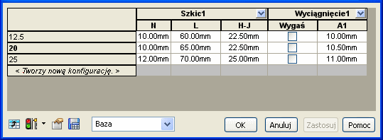

Okno dialogowe Modyfikuj konfiguracje zawiera tabelę, gdzie można tworzyć i modyfikować konfiguracje dla najczęściej konfigurowanych parametrów w częściach i złożeniach.
Operacje
W oknie dialogowym
Modyfikuj konfiguracje można wykonywać następujące operacje.
- Dodawać, usuwać konfiguracje i zmieniać ich nazwy.
- Tworzyć, edytować i usuwać dostosowane właściwości specyficzne dla konfiguracji.
- Zmieniać nazwy operacji i wymiarów.
- Cofać konfigurację parametrów, co stosuje wartość aktywnej konfiguracji do wszystkich konfiguracji.
W częściach można konfigurować:
- Wymiary operacji i szkiców
- Stany wygaszenia operacji i szkiców
- Materiał
- Dostosowane właściwości
W złożeniach można konfigurować:
- Które konfiguracje komponentów mają zostać użyte
- Wymiary operacji złożenia i wiązań
- Stany wygaszenia komponentów, operacji złożenia i wiązań
Praca z tabelą
Tabelę można modyfikować, aby:
- Dodawać i usuwać parametry operacji
- Zmieniać konfigurację aktywną
- Zmieniać układ kolumn
Można nazywać i zapisywać wiele widoków tabeli celem użycia i edytowania w przyszłości.
Tabele są zapisywane w folderze
Tabele
na karcie
menedżera konfiguracji ConfigurationManager.
