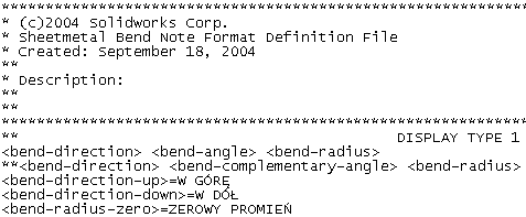

Notatki linii zgięcia arkusza blachy to plik tekstowy znajdujący się w lokalizacji katalog instalacyjny\lang\język\bendnoteformat.txt. Plik ten ustawia format notatek linii zgięcia.
  • Należy użyć edytora tekstu.
  • Wartości poza nawiasami < > są wyświetlane na rysunku. Wartości te można modyfikować.
  • Wartości wewnątrz nawiasów < > są parametrami, które zachowują możliwości asocjacyjne. Wartości te można modyfikować tylko jeżeli zachowany zostanie format wewnątrz nawiasów.
Do edytowania notatek zgięcia można również użyć menedżera właściwości PropertyManager Widok rysunku.
