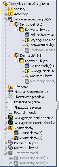

Dostęp do operacji w części wieloobiektowej arkusza blachy można uzyskać w głównym drzewie operacji FeatureManager lub na liście elementów ciętych dodawanej na górze drzewa. Operacje są śledzone w obydwu miejscach.
Operacje dodawane w celu utworzenia części wieloobiektowej są przedstawiane oddzielnie na liście elementów ciętych oraz jako nowe operacje w głównym drzewie operacji FeatureManager.
Na przykład: podczas tworzenia części wieloobiektowej z wykorzystaniem narzędzia Konwertuj na arkusz blachy do dodania obiektów arkusza blachy, operacje Konwertuj bryłę są dodawane do drzewa operacji FeatureManager podczas ich tworzenia, a reprezentacje obiektów są dodawane do listy elementów ciętych. W SolidWorks 2013 istnieją dwa oddzielne foldery macierzyste (Arkusz blachy FM_shm_sheetmetal_folder i Rozłożony model FM_shm_flat_pattern_folder), zawierające obiekty arkusza blachy oraz skojarzone modele rozłożone.
Kiedy jest tworzony nowy obiekt arkusza blachy z istniejącego obiektu arkusza blachy, w macierzystym folderze arkusza blachy w drzewie operacji FeatureManager pojawia się tylko jedna operacja Arkusz blachy FM_shm_sheetmetal_folder. Jeśli na przykład jest tworzony szyk obiektu arkusza blachy tak, że zamiast jednego powstają trzy obiekty arkusza blachy, tylko jeden węzeł operacji arkusza blachy odpowiadający trzem obiektom wynikowym kontroluje parametry arkusza blachy tych obiektów.
FM_sheet_metal_patterned_2013b
Jeśli zostaną dołączone dwa istniejące obiekty w celu utworzenia jednego obiektu arkusza blachy, w macierzystym folderze arkusza blachy w drzewie operacji FeatureManager pojawią się dwie operacje Arkusz blachy FM_shm_sheetmetal.gif. Mimo iż istnieje tylko jeden obiekt, drugi zachowuje własne parametry arkusza blachy.
Operacja arkusza blachy, która odpowiada pierwszemu obiektowi, kontroluje geometrię pierwszego obiektu, jak również każdą nową geometrię dodaną do połączonego obiektu.
Operacja arkusza blachy, która odpowiada drugiemu obiektowi, jest wciśnięta w operacji arkusza blachy, która odpowiada pierwszemu obiektowi.
FM_shm_attached_bodies
Kontroluje ona tylko geometrię drugiego obiektu (grubość i promień zgięcia).
Na liście elementów ciętych:
  • Każdy obiekt firma posiada własną definicję arkusza blachy.
    Obiekt jest nazywany według ostatniej operacji do niego dodanej.
  • Aby uzyskać dostęp do operacji i edytować je, należy rozwinąć reprezentację obiektu.
    Pomimo, że nie można rozwinąć operacji, aby zobaczyć jej szkic, można edytować ten szkic klikając operację prawym przyciskiem myszy i klikając Edytuj szkic .
  • Można użyć menu prawego kliknięcia, aby nadać każdemu obiektowi jego własną definicję materiału oraz wyizolować lub spłaszczyć każdy wybrany obiekt.
  • Rozłożony model specyficzny dla danego obiektu pojawia się na dole listy operacji.
W głównym drzewie operacji FeatureManager:
  • Wyszczególnione są wszystkie operacje, które zostały użyte do utworzenia części wieloobiektowej, w kolejności ich tworzenia.
  • Można edytować operacje z głównego drzewa operacji FeatureManager lub z listy elementów ciętych.
  • Na końcu drzewa operacji FeatureManager znajduje się oddzielny model rozłożony dla każdego obiektu w części wieloobiektowej.
  • W przypadku użycia narzędzia Wstaw część do dodania obiektów do części, oprócz reprezentacji obiektów dodawanych do listy elementów ciętych, w głównym drzewie operacji FeatureManager dodawany jest węzeł dla każdego nowego obiektu.
