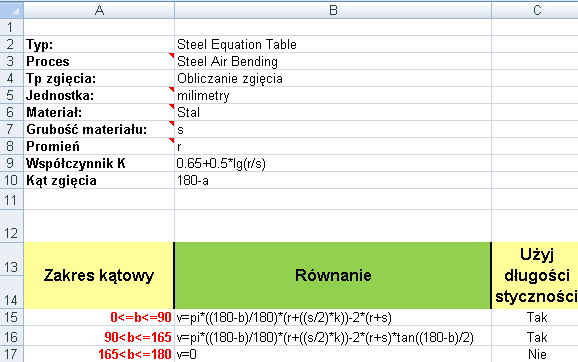

Przykład tabeli obliczania zgięć:
Kolumna A Wyświetla zmienne, które mogą być użyte w równaniach:
  • s = grubość materiału
  • r = promień zgięcia
  • współczynnik K = współczynnik K (można użyć równania lub wartości)
  • ß = kąt apertury
Zakres kątowy Pozwala na zdefiniowanie zakresów kątowych. Zakres kątowy definiuje różne zakresy, które muszą być użyte dla określonych obliczeń.
  • Definiujemy najmniejszą wartość kątową zakresu na lewo od ß
  • ß = zmienna kąta
  • Definiujemy największą wartość kątową zakresu na prawo od ß
Równanie Pozwala na zdefiniowanie równania do użycia dla zakresu kątowego. Można również użyć stałej wartości.
Użyj długości styczności Pozwala na określenie metody dla obliczenia odgięć: wirtualny punkt przecięcia lub długość styczności.
Równanie obliczające długość rozłożonego modelu to: LD = A + B + V, gdzie V może być liczbą ujemną. Kiedy V jest liczbą ujemną, jest to samo co użycie ubytku materiału, pomimo że równanie jest dla naddatku materiału.
Tabele obliczania zgięć
Zakres kątowy Przykład
0 <= ß <= 90 Długość styczności = Tak
90 < ß <= 165 Długość styczności = Nie
165 < ß <= 180 Długość styczności = Nie
