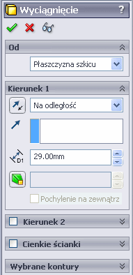

Menedżer właściwości PropertyManager - Informacje ogólne
Menedżer właściwości umożliwia ustawienie właściwości oraz innych opcji dla wielu poleceń programu SolidWorks.
Menedżer właściwości PropertyManager pojawia się na karcie PropertyManager w panelu po lewej stronie obszaru graficznego. Zostaje on otwarty przy wybraniu elementów lub poleceń zdefiniowanych w menedżerze właściwości PropertyManager. Można ustawić czy otwiera się on w innych przypadkach w Narzędzia > Opcje > Opcje systemu > Ogólne .
Pasek tytułu Ikona operacji i jej nazwa (na przykład Wyciągnięcie1) (tylko do odczytu).
Przyciski
OK Akceptuje wybory, wykonuje polecenia i zamyka menedżera właściwości PropertyManager.
Anuluj Ignoruje wszelkie dokonane wybory i zamyka menedżera właściwości PropertyManager.
Podgląd Wyświetla podgląd operacji.
Pomoc Otwiera odpowiedni temat pomocy.
Zachowaj jako widoczne Zachowuje otwartego menedżera właściwości PropertyManager.
Tył Przywraca do poprzedniego kroku.
Dalej  Przechodzi do następnego kroku.
Cofnij Cofa poprzednio wykonane polecenie.
Wiadomość
Pole tekstowe skierowujące użytkownika do następnego kroku często wyświetlające różne sposoby wykonania następnego kroku.
Pola grupy Zbiór skojarzonych przycisków, list i pól wyboru z grupowym tytułem (na przykład Kierunek 1), które mogą być rozwinięte lub zwinięte .
Pola wyboru Możemy akceptować wybory w obszarze graficznym lub w drzewie operacji FeatureManager. Kiedy pola są aktywne mają one kolor różowy. Kiedy wybierzemy element w polu wyboru, jest on podświetlony w obszarze graficznym. Aby usunąć wybory z pola, należy kliknąć prawym przyciskiem myszy i wybrać Usuń (dla jednego elementu) lub Wyczyść wybór (dla wszystkich elementów).
Wysuwane drzewo operacji FeatureManager
Należy kliknąć pasek tytułowy menedżera właściwości PropertyManager, aby wyświetlać wysuwane drzewo operacji FeatureManager w obszarze graficznym.
Pionowo i poziomo
Gdy tworzymy nowe dokumenty, menedżer właściwości PropertyManager jest otwierany w optymalnej szerokości. Można przeciągać rozdzielacz pomiędzy menedżerem właściwości PropertyManager a obszarem graficznym w jedną lub druga stronę, aby zmieniać jego szerokość. Jest on przyciągany do pozycji w optymalnej szerokości dla wyświetlania menedżera właściwości PropertyManager.
Pasek podziałowy pozwala na podzielenie lewego panelu, aby wyświetlać dowolną kombinację menedżera właściwości PropertyManager, drzewa operacji FeatureManager, menedżera konfiguracji ConfigurationManager oraz kart dodatków. Kiedy wskaźnik zmieni się na , należy przeciągnąć poziomy pasek podziałowy w dół. Aby powrócić do pojedynczego panelu, należy dwukrotnie kliknąć pasek podziałowy lub przeciągnąć go do góry panelu.
Ruchomy i zadokowany menedżer właściwości PropertyManager
Aby pozwolić na ruch menedżera właściwości PropertyManager, należy przeciągnąć pasek tytułowy z zadokowanej pozycji. Kiedy jest on nieruchomy, można przeciągnąć menedżera właściwości PropertyManager gdziekolwiek w lub poza oknem SolidWorks.
Aby zadokować ruchome okno menedżera właściwości PropertyManager, należy:
  • Podczas przeciągania menedżera właściwości PropertyManager w oknie SolidWorks, przenieść wskaźnik ponad ikonę dokowania:
    Dokowanie po lewej stronie na górze jako karta
    Dokowanie po lewej stronie na górze w obszarze graficznym
    Dokowanie po lewej stronie na dole
    Dokowanie po prawej stronie na dole
Dwukrotnie kliknąć pasek tytułowy ruchomego okna menedżera właściwości PropertyManager, aby powrócić do ostatniej pozycji dokowania.
