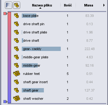

Aby uaktywnić wizualizację złożenia, należy:
  1. Kliknąć Wizualizacja złożenia (pasek narzędzi Narzędzia lub karta Oceń na menedżerze poleceń CommandManager) lub Narzędzia > Wizualizacja złożenia .
    Karta Wizualizacja złożenia w panelu drzewa operacji FeatureManager zawiera listę wszystkich komponentów w złożeniu, która początkowo jest posortowana według nazwy pliku.
  2. Zmodyfikować listę i pokolorować model w obszarze graficznym przy użyciu narzędzi na karcie Wizualizacja złożenia.
  3. Zapisać złożenie.
    Ustawienia wizualizacji złożenia są zapisywane. Przy następnym dostępie do Wizualizacji złożenia w modelu, zapisane ustawienia zostaną zastosowane do listy oraz do modelu w obszarze graficznym.
  4. Na górze panelu kliknąć Wyjdź z wizualizacji.
    Panel zostanie zamknięty, a jego karta zniknie. Model powróci do swoich normalnych kolorów w obszarze graficznym.
