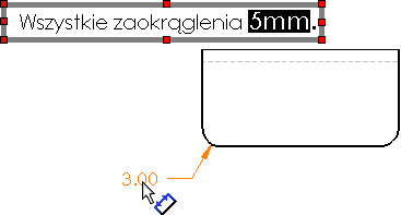

Wstawianie adnotacji w notatce z rysunku
  1. Utworzyć lub edytować istniejącą notatkę.
  2. Wybrać istniejącą adnotację lub wymiar w obszarze graficznym.
    Jeżeli wybierzemy wymiar z symbolem lub tolerancją, elementy są uwzględnione w notatce.
  3. Kliknąć PM_OK.gif.
    Aby poddać adnotację lub wymiar edycji, konieczne jest edytowanie istniejącej adnotacji lub wymiaru na arkuszu rysunku. Nie można edytować adnotacji ani wymiarów w notatkach, jeżeli zostały one wstawione z istniejącej adnotacji lub wymiaru. Podczas edytowania istniejącej adnotacji lub wymiaru, wszystkie wystąpienia tej adnotacji i wymiaru zostaną uaktualnione w arkuszu.
    Można ukryć adnotację lub wymiar przy użyciu Widok > Ukryj/pokaż adnotacje.
