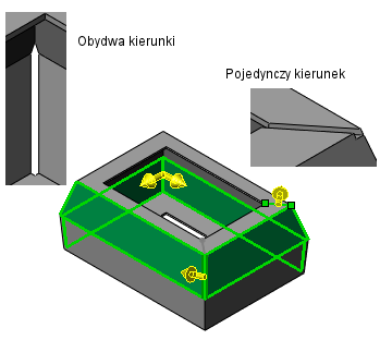

Aby utworzyć operację rozcięcia, należy:
  1. Utworzyć część o jednorodnej grubości z przylegającymi ścianami planarnymi, które tworzą jedną lub więcej liniowych krawędzi, bądź też łańcuch liniowych krawędzi.
  2. Naszkicować pojedyncze, liniowe elementy w poprzek ścian planarnych rozpoczynając i kończąc w wierzchołkach.
  3. Kliknąć Rozcięcie Tool_Rip_Sheet_Metal.gif (pasek narzędzi Arkusz blachy) lub kliknąć Wstaw > Arkusz blachy > Rozcięcie.
  4. W menedżerze właściwości PropertyManager w części Parametry rozcięcia:
    • Wybrać krawędzie wewnętrzne lub zewnętrzne
    • Wybrać liniowe elementy szkicu
  5. Aby wstawić rozcięcie w jednym kierunku, należy wykonać jedną z następujących czynności:
    • Należy kliknąć nazwę krawędzi na liście w części Krawędzie do rozcięcia PM_edges_Dev_Analysis.gif i kliknąć Zmień kierunek.
    • Kliknąć strzałki podglądu.
    Domyślnie rozcięcia są wstawiane w obydwu kierunkach. Za każdym razem gdy klikniemy Zmień kierunek, kierunek rozcięcia przechodzi z jednego kierunku na drugi a potem z powrotem na obydwa kierunki.
  6. Aby zmienić odległość odstępu, należy wpisać wartość dla Przerwa rozcięcia PM_Gap_Distance.gif.
  7. Kliknąć PM_OK.gif.
