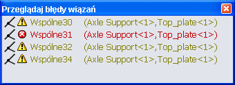

Można wyświetlić listę wszystkich problematycznych wiązań w złożeniu. Należy wybrać wiązania z listy, aby wyświetlić objaśnienia wiązań.

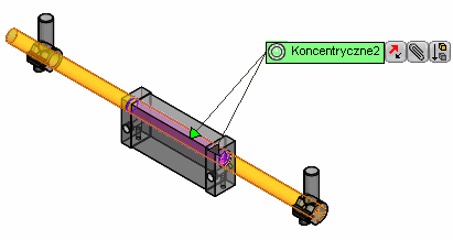

Objaśnienia wiązania identyfikują wiązane elementy w obszarze graficznym, aby pomóc w wizualizacji układów wiązań. Dostarczają one narzędzi dla wykonania najczęściej używanych funkcji wiązań oraz rozwiązywania błędów wiązań.
