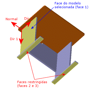

Exemplo
| As faces inferiores das pernas da mesa podem se mover somente no próprio plano (piso).
Você pode usar o modelo da face 1 como uma referência para configurar o movimento das faces 2 e 3 ao longo da direção 1 da face (Dir 1) como zero. As outras duas direções (Dir 2 e Normal) não devem ser especificadas.
Uma maneira mais fácil é usar o tipo Na face plana e definir a translação normal como zero.
