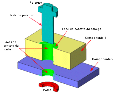

Faces de contato da haste |
Selecione uma ou mais faces cilíndricas que estão em contato com a haste. Se você selecionar múltiplas faces de um componente, elas precisam ter o mesmo eixo e raio. |

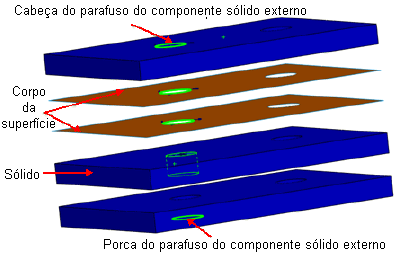

Série de parafusos |
Selecione para aparafusar mais de dois componentes. Para estudos não lineares, é possível aparafusar mais de dois componente sólidos. . Selecione as faces cilíndricas de corpos sólidos, ou arestas circulares de superfícies de casca, dos componentes do meio. Para estudos não lineares, selecione uma face cilíndrica de um corpo sólido.
