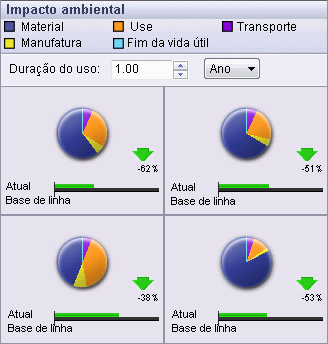

Painel e relatórios de impacto ambiental
O SolidWorks Sustainability fornece informações atualizadas em tempo real sobre os fatores de impacto ambiental. Os resultados são exibidos no Painel de Impacto Ambiental, que é atualizado dinâmicamente.
Você pode gerar relatórios personalizados para compartilhar os resultados.

Fatores do Impacto ambiental
O SolidWorks Sustainability avalia todas as etapas do ciclo de vida com base nas informações de materiais, manufatura e locais que você fornece. O SolidWorks Sustainability então distila os resultados em fatores de impacto ambiental, que são mensurados e totalizados.
Pegada de carbono |
Uma medida das emissões de dióxido de carbono e equivalentes, como monóxido de carbono e o metano, que são liberadas na atmosfera principalmente pela queima de combustíveis fósseis,. |
Consumo de energia |
Todas as formas de energia não renovável consumidas durante todo o ciclo de vida do produto. |
Acidificação do ar |
Emissões ácidas, como dióxido de enxofre e óxidos nitrosos, que eventualmente levam à ocorrência de chuvas ácidas. |
Eutrofização da água |
Contaminação dos ecossistemas aquáticos por águas residuais e de fertilizantes, resultando na abundância de algas e na eventual morte da flora e fauna aquática. |
