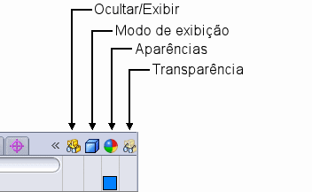

Você pode alterar a aparência e a transparência das peças. Para corpos sólidos e de superfície, você pode também alterar o modo de exibição (por exemplo, estrutura de arame ou sombreado) e se a peça é oculta ou exibida.
Para alterar as configurações de exibição de uma peça:
Clique em
no topo da árvore de projeto do FeatureManager.
O painel de exibição aparece à direita da árvore de projeto do FeatureManager.
- Em uma peça com múltiplos corpos, para alterar as configurações de exibição de um corpo específico, expanda a pasta Corpos sólidos.
- Posicione o ponteiro no painel de exibição para ativar uma linha.
O recurso ou corpo é realçado na área de gráficos.
- Execute uma destas ações:
- Clique com o botão direito e selecione uma configuração de exibição no menu instantâneo.
- Clique na coluna da configuração que deseja alterar.
Para as configurações Ocultar/Exibir e Transparência, clicar ativa/desativa a exibição.
| Transparência ativada para placas |
| Ocultar/Exibir definida como Ocultar para a linha de tubos do meio |
Para as configurações Modo de exibição e Aparência, um menu instantâneo mostra as definições possíveis.
