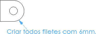

Exemplo: Como usar anotações para notas
Este exemplo mostra como usar estilos de anotação para as notas|.
  1. Crie uma anotação a ser usada em mais de um desenho.
  2. Adicione o estilo ao documento do desenho.
  3. Salve o estilo na Biblioteca de projetos para poder usá-lo em outros desenhos.
    Quando você salva na Biblioteca de projetos, a nota fica acessível em todos os desenhos, peças e montagens e pode ser inserida com arrastar-e-soltar.
  4. Abra a pasta de anotações na Biblioteca de projetos para ver a nota salva.
