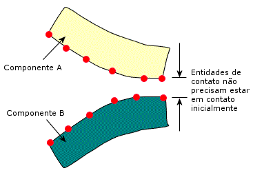

Fatos sobre o contato nó-superfície:
  • Ele não exige que as faces estejam inicialmente em contato.
  • Não requer malha compatível entre as faces de origem e de alvo.
  • Permite que vértices, arestas e faces sejam entidades do Conjunto 1.
  • Esta fórmula de contato está disponível com o tipo de contato Sem penetração para estudos estáticos, não lineares e térmicos. Para estudos estáticos e não lineares, este tipo de contato impede a interferência entre as faces de origem e de alvo, mas também permite que elas se distanciem entre si, formando espaçamentos. Para problemas térmicos, você pode usar a opção Resistência térmica.
  • Embora o contato Superfície-superfície seja em geral mais preciso, a opção Nó-superfície apresenta melhores resultados se a área de contato entre as duas faces se tornar muito pequena ou for reduzida a uma linha ou ponto.
  • A figura mostra uma distorção possível de duas faces com malha incompatível.
  • Para cada nó da origem, o software atribui uma ou mais faces de elemento no alvo.
