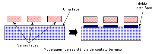

  • Você pode considerar a fina camada de epóxi quando criar a geometria. Neste caso, existirá um espaçamento entre as faces do contato térmico. Existem dois pontos a considerar se esta abordagem for usada:
    • Os resultados são mais precisos quando a distância entre as duas faces em contato é menor que ou igual ao tamanho do elemento na vizinhança. O exemplo abaixo pode fornecer resultados impreciso.
    • Dividir as faces para a formação adequada de pares de contato térmico, ainda que não seja necessário, melhora a precisão.
  • Para especificar diferentes resistências térmicas entre uma face grande e várias faces menores, você precisa dividir a face grande em várias faces menores antes de atribuir uma thermal contact resistance (resistência térmica de contato) aos diversos pares.
