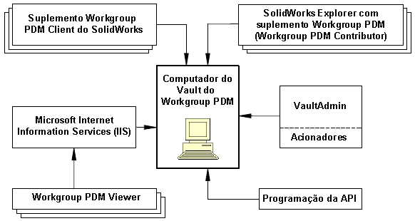

Um sistema Workgroup PDM é representado na ilustração a seguir:
  • Um computador pode conter somente um vault.
  • O diretório do vault não pode ser oculto ou somente para leitura.
  • Com um aplicativo cliente/servidor, o desempenho do Workgroup PDM depende de uma rede robusta.
  • Se seus usuários mantiverem um grande número de documentos, o desempenho será melhorado se você criar mais projetos ou subprojetos com menos documentos por projeto, em vez de manter os documentos em um número menor de projetos, com mais documentos por projeto.
