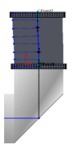

As melhorias nas rotas de cabo plano facilitam a criação de caminhos de rota. Todas as Ferramentas de esboço estão disponíveis quando você cria e edita rotas de cabo plano, como outra funcionalidade de rota.
Para usar as Ferramentas de esboço, abra a montagem de cabo plano e clique com o botão direito na área de gráfico. Você pode adicionar ou apagar segmentos, e adicionar ou apagar dimensões.
ribbon_cable_sample

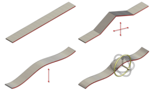

Manejos são acrescentados ao caminho da rota para que você possa controlar a torção e a dobra dos cabos planos.
wn2013_ribbon_cables_2
Anteriormente, as Ferramentas de esboço não estavam habilitadas quando você modificava as rotas de cabo, e apenas o uso limitado destas ferramentas estava disponível no Auto Rota.
