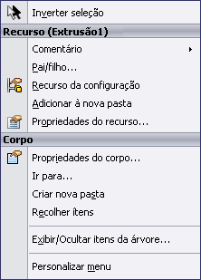

No SolidWorks, você ativa menus (de atalho) sensíveis ao contexto quando clica com o botão direito do mouse.
Os menus de atalho estão disponíveis na área de gráficos para vistas de desenho ou folhas de desenho e para itens na árvore de projeto do FeatureManager, por exemplo.
Quando você seleciona itens da área de gráficos ou da árvore de projeto do FeatureManager, barras de ferramentas de contexto são exibidas e dão acesso às ações mais frequentes naquele contexto.
Na área de gráficos de um novo documento de peça |
Na área de gráficos de um novo desenho |
Um recurso na árvore de projeto do FeatureManager |
