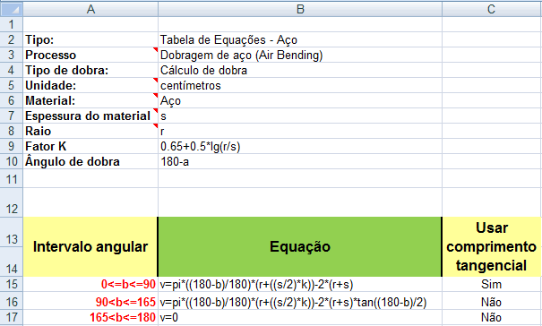

Exemplo de tabela de cálculo de dobras:
Coluna A Mostra as variáveis que podem ser usadas nas equações:
  • s = espessura do material
  • r = raio da dobra
  • Fator K = o fator k (você pode usar uma equação ou um valor)
  • ß = ângulo de abertura
Intervalo angular Permite definir os intervalos angulares. O intervalo angular define os diversos intervalos que precisam ser usados para cálculos específicos.
  • Defina o menor valor angular do intervalo à esquerda de ß
  • ß = variável de ângulo
  • Defina o maior valor angular do intervalo à direita de ß
Equação Permite definir a equação a ser usada para o intervalo angular. Também é possível usar um valor constante.
usar comprimento da tangente Permite determinar o método para o cálculo dos flanges: ponto virtual ou comprimento da tangente.
A equação que calcula o comprimento desenvolvido é: LD = A + B + V, onde V pode ser negativo. Quando V é negativo, equivale a usar a dedução de dobra, embora a equação seja para a tolerância de dobra.
Exemplos de cálculo de dobras
Intervalo angular Exemplo
0 <= ß <= 90 Comprimento da tangente = Sim
90 < ß <= 165 Comprimento da tangente = Não
165 < ß <= 180 Comprimento da tangente = Não
