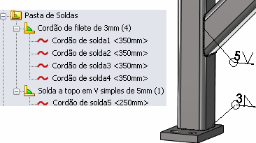

  1. Na árvore de projeto do FeatureManager, expanda Pasta de soldas .
  2. Expanda a subpasta Soldas que você quer alterar.
    Nesta imagem há:
    • Quatro cordões de filete de 3 mm
    • Uma solda a topo em V simples de 5 mm
  3. Selecione o Cordão de solda a ser alterado e arraste-o para outra subpasta Soldas então solte-o quando o ponteiro mudar para .
    Você pode arrastar vários cordões de solda ao mesmo tempo.
    Nesta imagem, Cordão de solda1 é movido para a subpasta Solda a topo em V simples de 5 mm.
    Uma caixa de diálogo o avisa que mover o cordão de solda mudará seu tamanho e tipo.
  4. Clique em OK.
    O cordão de solda é movido para a nova subpasta Soldas e seu tipo, tamanho e símbolo são atualizados. A subpasta Soldas é incrementada pelo número de cordões de solda adicionados a ela.
