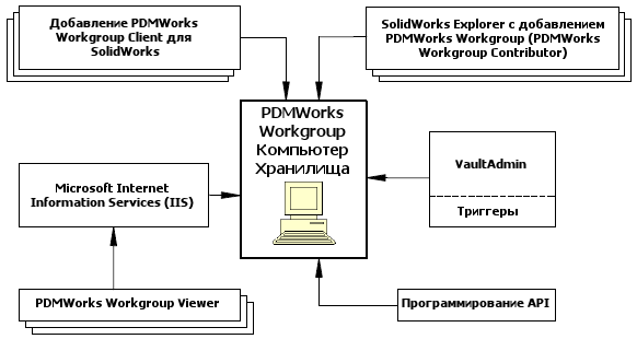

Приложение Workgroup PDM – это программное обеспечение управления данными о продукции, которое используется в среде SolidWorks или как отдельное приложение в Проводнике SolidWorks. Программа Workgroup PDM позволяет управлять проектами с помощью процедур разрегистрации, регистрации, контроля редакции, а также других администрирующих задач.
Иллюстрация системы Workgroup PDM
