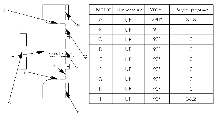

Таблицы сгибов
Вы можете вставлять в чертежи в вид плоского массива деталей из листового металла таблицу сгибов.
Таблица сгибов содержит информацию о сгибах тела из листового металла, в том числе:
  • Метки
  • Направления
  • Углы
  • Внутренние радиусы
Можно вставлять таблицы изгибов или примечания по сгибам, но не то и другое вместе.
Таблица сгибов
Примечания по сгибу
