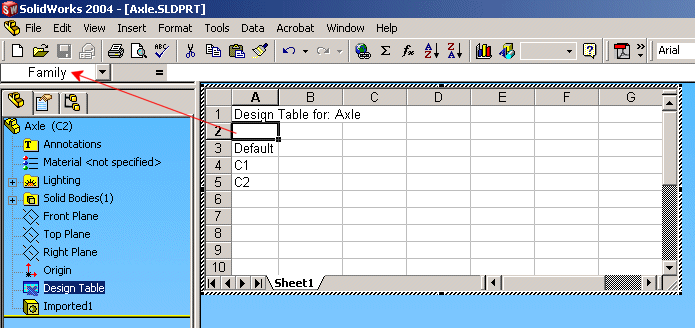

Форматирование автоматически созданных таблиц параметров
Если выбрать Авто-создать или Пустой в окне PropertyManager Таблице параметров, программа SolidWorks автоматически создает файл Excel. Автоматически созданные таблицы параметров включают ячейку Семейство.
По умолчанию ячейка A2 резервируется в качестве ячейки Семейство. Данная ячейка определяет, откуда начинаются данные параметров и конфигурации. Ячейка Семейство не содержит текста, однако в программе Excel в ячейке Поле имени отображается Семейство.
При редактировании таблицы параметров можно создать строки выше ячейки Семейство, а столбцы - слева от нее. На примере ниже приведена правильная таблица параметров, поскольку имена конфигураций и параметры SolidWorks находятся ниже и правее ячейки Семейство.
