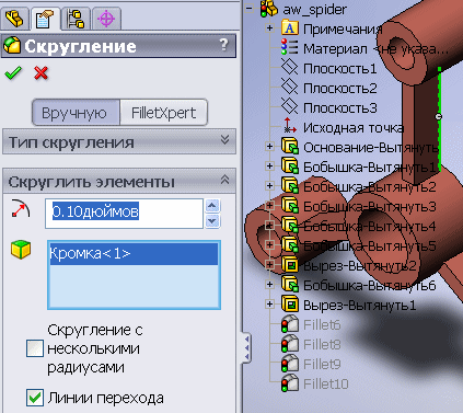

Окно Property Manager предназначено для настройки свойств и других параметров для многих команд SolidWorks.
Окно PropertyManager отображается на вкладке PropertyManager на панели слева от графической области. PropertyManager открывается при выборе объектов или команд, определенных в PropertyManager. Чтобы указать, в каких еще ситуациях должно открываться окно PropertyManager, выберите пункт меню Инструменты > Параметры > Настройки системы > Общие .
Строка заголовка Значок элемента и имя элемента (например, Extrude1 (Вытянуть1) (только для чтения).

Сообщение
Текстовое поле с указаниями по следующему шагу, в котором часто представлено несколько способов реализации следующего шага.
Окна групп Набор связанных кнопок, окон списков и выбора с групповым заголовком (например, Направление 1), которые можно развернуть или свернуть .
Окна выбора Примите выбор в графической области или в дереве конструирования FeatureManager. Когда они активны, то окрашены в розовый цвет. При выборе элемента в окне выбора он будет высвечен в графической области для облегчения идентификации. Чтобы удалить выбранные элементы из окна, нажмите правой кнопкой мыши и выберите Удалить (для одного элемента) или Удалить выбранные элементы (для всех элементов).
Плавающее дерево конструирования FeatureManager
Нажмите в строке заголовка окна PropertyManager, чтобы открыть плавающее дерево конструирования FeatureManager в графической области.
