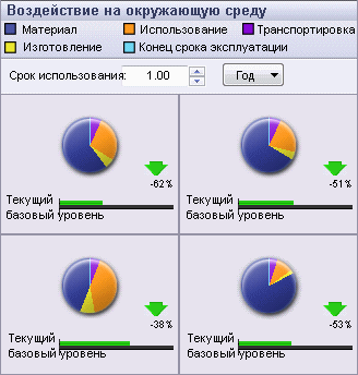

Программное обеспечение откроется в Панели задач.
Панель оценки экологического воздействия и отчеты
SolidWorks Sustainability выявит факторы воздействия на окружающую среду в режиме реального времени. Результаты отображаются в Панели оценки экологического воздействия, которая динамически обновляется при внесении изменений.
Пользовательские отчеты позволяют представить полученные результаты для всеобщего пользования.

Факторы воздействия на окружающую среду
SolidWorks Sustainability оценивает все этапы жизненного цикла, основываясь на используемых материалах, особенностях производства и месте производства и использования продукта. Затем на основе полученных результатов программа SolidWorks Sustainability выявляет факторы воздействия на окружающую среду, проводит расчеты и подводит итог.
Углеродный след
Углекислый газ и другие газы, такие как окись углерода и метан, выбрасываются в атмосферу, главным образом, при сжигании ископаемого топлива.
Потребление энергии
Все виды невозобновляемой энергии, потребляемой в течение всего жизненного цикла продукта.
Окисление воздуха
Выброс кислоты, например диоксидов серы и азота, который в конечном счете приводит к выпадению кислотных дождей.
Загрязнение воды
Загрязнение водных экосистем сточными водами и удобрениями, приводящее к бурному цветению водорослей и последующему вымиранию растений животных.
