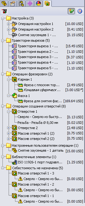

Просмотреть, как инструмент Costing определяет категорию каждой операции обработки, и изменить операции можно на панели CostingManager, расположенной в левой части окна программы SolidWorks.
 Чтобы отобразить окно Материалы CostingManager
- В окне обрабатываемой детали нажмите Costing  (панель инструментов "Инструменты") или выберите . (панель инструментов "Инструменты") или выберите .

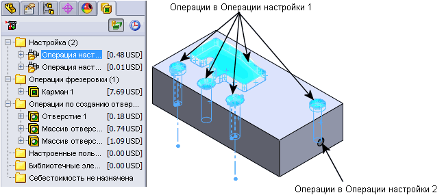

Наладка
 В папке Наладка  содержатся данные о стоимости, связанные с настройкой производственных процессов, например с настройкой станков на обработку пакета (партии) деталей. Для каждой операции изготовления детали требуется указать стоимость наладки. Стоимость наладки зависит от времени, требуемого для установки детали в станках. Стоимость наладки включает стоимость простоя станка в час, так как станок не может использоваться во время наладки, и трудозатраты на установку детали. Если стоимость наладки указана в шаблоне механической обработки, она распознается инструментом Costing.
В папке Наладка  могут содержаться данные о стоимости наладки, определенные в шаблоне для библиотечных элементов или элементов, настроенных пользователем. Кроме того, в данной папке данные по стоимости наладки, связанной с резанием, фрезеровкой и сверлением, сгруппированы по соответствующим операциям наладки. К стоимости наладки, связанной с резанием, фрезеровкой и сверлением, обычно относят 5 % от общей стоимости производства. Это значение равно времени, затраченному на удаление материала для данного элемента, умноженному на трудозатраты и стоимость обработки.
Например, если на верхней грани детали, подлежащей фрезеровке, имеется паз, такой паз перечисляется в папке Фрезеровочные работы  , а его наладка — в папке Операция наладки
, а его наладка — в папке Операция наладки  , вложенной в папку Наладка
, вложенной в папку Наладка  . Все элементы с одинаковым направлением обработки размещаются в одной папке Операция наладки
. Все элементы с одинаковым направлением обработки размещаются в одной папке Операция наладки  . Пусть, например паз и отверстие на верхней грани указаны в одной папке Операция наладки
. Пусть, например паз и отверстие на верхней грани указаны в одной папке Операция наладки  , а операция отделки и отверстие на правой грани сгруппированы в другой папке Операция наладки
, а операция отделки и отверстие на правой грани сгруппированы в другой папке Операция наладки  .
Стоимость наладки задается для каждой детали.
 Отдельные значения стоимости наладки можно перетаскивать в разные операции наладки в папке Наладка  . Их также можно разместить в новых операциях наладки.
В папке Фрезеровочные работы  содержатся операции, такие как фрезеровка паза, грани и фаски.
Фрезеровочные работы рассчитываются с использованием интенсивности съема материала (MRR). Разверните папку Фрезеровочные работы  и наведите указатель мыши на операции фрезеровки, чтобы узнать, как вычисляется стоимость. Выберите операцию фрезеровки, чтобы выделить соответствующую геометрию в данной модели.
При применении инструмента Costing к обработанной детали, созданной из заготовки в форме блока или цилиндра, вычисляется разница между материалом заготовки и фактической деталью, исключая такие обработанные элементы, как отверстия и гнезда. Эта разница составляет элементы с объемом, которые включаются в стоимость детали как результат необходимых операций фрезеровки.
Все соответствующие объемы, которые не учитываются, считаются элементом с объемом. Элемент с объемом вычисляется следующим образом: объем заготовки - (объем стоимости тела + объем элементов обработки).
Элементы
с объемом учитываются в стоимости изготовления детали из блока или цилиндра. Стоимость обработанной детали складывается из следующих частей:
- стоимость тела заготовки;
- стоимость снятия объема материала с тела заготовки на станке.
 Объем материала, снимаемый с заготовки для изготовления детали, определяет элементы
с объемом.
Инструмент Costing вычисляет долю элементов с объемом в общей стоимости обработанной детали.
 Чтобы скорректировать стоимость, можно изменить инструмент, используемый для создания элемента с объемом. Щелкните элемент Объем  правой кнопкой мыши и выберите другой инструмент, чтобы изменить расчет стоимости. Элемент с объемом также может отображаться в папке Себестоимость не указана
 правой кнопкой мыши и выберите другой инструмент, чтобы изменить расчет стоимости. Элемент с объемом также может отображаться в папке Себестоимость не указана  .
Работы по созданию отверстия
В папке Работы по созданию отверстия  содержатся операции по сверлению и нарезке резьбы, необходимые для создания отверстий. Соответствующие размеры сверления и резьбы выбираются из шаблона механической обработки для оптимальной посадки отверстий в детали. Если в шаблоне нет надлежащих размеров сверления и резьбы, появляется предупреждающий значок
 содержатся операции по сверлению и нарезке резьбы, необходимые для создания отверстий. Соответствующие размеры сверления и резьбы выбираются из шаблона механической обработки для оптимальной посадки отверстий в детали. Если в шаблоне нет надлежащих размеров сверления и резьбы, появляется предупреждающий значок  . Данное предупреждение можно устранить, изменив шаблон механической обработки, чтобы добавить соответствующие размеры сверления и резьбы.
Работы по созданию отверстий рассчитываются с использованием интенсивности съема материала (MRR) для сверления и нарезки резьбы. Разверните папку Работы по созданию отверстия  и наведите указатель мыши на операции создания отверстия, чтобы узнать, как вычисляется стоимость. Выберите операцию создания отверстия, чтобы выделить соответствующую геометрию в данной модели.
