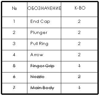

Отсутствующий компонент
Сохранить строку для отсутствующего компонента
Выберите для отображения списка компонентов, отсутствующих в конфигурации. Выберите параметр Отобразить с зачеркнутым текстом, чтобы отсутствующий компонент в перечне был зачеркнут.
