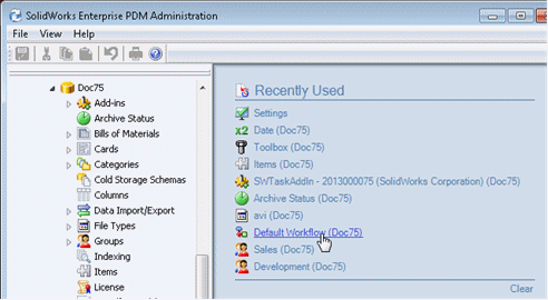

La lista de Recientemente utilizado aparece en el panel derecho de la herramienta Administración de SolidWorks Enterprise PDM. Permite acceder rápidamente a las diez últimas operaciones de administración que ha utilizado.
EPDM_Admin_tool_recently_used
La lista de Recientemente utilizado se mantiene al cerrar la herramienta Administración. Al volver a abrir la herramienta, puede ver el historial del trabajo que realizó en la sesión anterior.
Haga clic en Borrar para eliminar todos los elementos actualmente incluidos en la lista.
