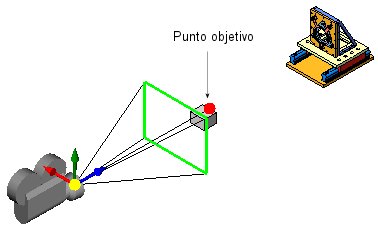

- En el PropertyManager, en Punto objetivo, seleccione Objetivo por selección.
- En la zona de gráficos, seleccione una entidad de croquis y utilícela para asociar el Punto objetivo al trineo de cámara.
Puede centrar
Campo de vista seleccionando el punto intermedio de la entidad de línea.
