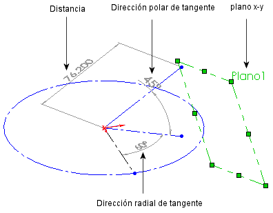

Parámetros
Coloca el plano en espacio 3D basándose en ángulos y coordenadas.
PM_distance_nonum_plane.gif Distancia Visualiza la distancia del plano desde el origen del croquis a lo largo de la dirección X, Y o Z.
PM_Tangent_Radial_Direction.gif Dirección radial de tangente Controla el ángulo entre la proyección de la normal en el plano x-y y la dirección X.
PM_Tangent_Polar_Direction.gif Dirección polar de tangente Controla el ángulo entre la normal y su proyección en el plano x-y.
