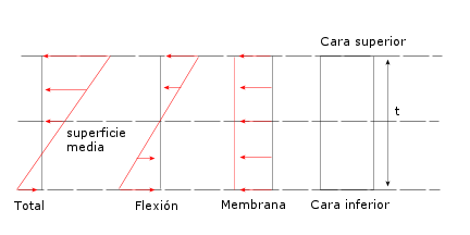

Visualización de resultados de tensiones para vaciados
Al enumerar o trazar resultados de tensiones, puede seleccionar una de las siguientes opciones:
Superior Tensiones totales (membrana + flexión) en la cara superior
Inferior Tensiones totales (membrana + flexión) en la cara inferior
Membrane Componente de tensión de membrana
Flexión Componente de tensión de flexión
Consulte la sección Ver resultados para obtener más información.
