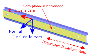

La cara plana seleccionada (en amarillo) sólo puede deslizarse a lo largo en la dirección que se muestra por medio de las flechas rojas discontinuas, por ejemplo, Dir. 1 de la cara. Si se establecen las otras dos direcciones (Dir. 2 y Normal) en cero, se cumplirá esta condición.

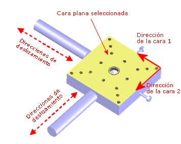

La cara plana seleccionada (en amarillo) puede deslizarse a lo largo de la cara Dir. 1 y a lo largo de la cara Dir. 2. Si se establece el movimiento normal en cero, se cumplirá esta condición.
