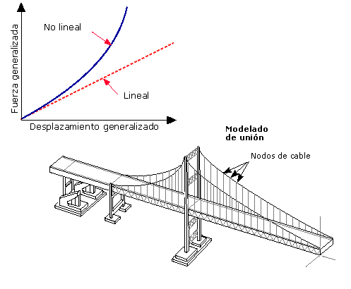

No linealidades geométricas
En el análisis de elementos finitos no lineales, una fuente principal de no linealidades se debe al efecto de grandes desplazamientos en la configuración geométrica general de las estructuras. Las estructuras que están siendo sometidas a grandes desplazamientos pueden tener cambios significativos en su geometría debido a las deformaciones inducidas por la carga que pueden causar que la estructura responda de forma no lineal en un modo de rigidización y/o ablandamiento.

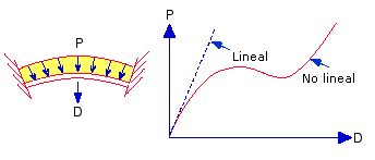

Por ejemplo, las estructuras tipo cable muestran generalmente un comportamiento de rigidización al aumentar las cargas aplicadas mientras que los arcos puede experimentar ablandamiento seguido de rigidización, un comportamiento que se denomina pandeo snap-through.
Estructuras tipo cable
Pandeo snap-through (pérdida violenta de estabilidad geométrica)

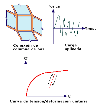

No linealidades de material
Otra fuente importante de no linealidades deriva de la relación no lineal entre la tensión y la deformación unitaria que ha sido reconocida en varios comportamientos estructurales. Varios factores pueden causar que el comportamiento del material sea no lineal. La dependencia de la relación tensión-deformación unitaria del material en el historial de carga (como en el caso de los problemas de plasticidad), la duración de la carga (como en el caso del análisis de fluencia) y la temperatura (como en el caso de la termoplasticidad) son algunos de estos factores.
Esta clase de no linealidades, conocidas como no linealidades materiales, puede idearse para simular dichos efectos que son pertinentes a aplicaciones diferentes a través del uso de relaciones constitutivas.
El límite de las conexiones entre vigas-columnas durante los terremotos es una de las aplicaciones en las que pueden producirse las no linealidades materiales.
Conexiones entre vigas-columnas
