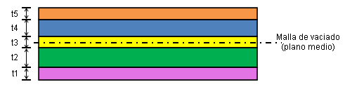

  • Un laminado asimétrico tiene una disposición asimétrica de los pliegues en la superficie media. Ésta es la opción de compuestos más general. Se muestra un esquema de un laminado asimétrico con cinco capas. Distintos colores representan las diferentes orientaciones y propiedades de los materiales. La malla de vaciado se crea en el plano medio.

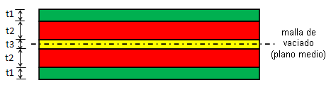

  • Un laminado simétrico tiene una disposición simétrica de los pliegues (materiales, orientaciones de pliegues y espesor) en la superficie media. Esto implica un espesor del pliegue, unas propiedades de materiales y unas orientaciones de materiales simétricos en el plano medio.

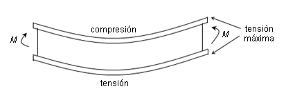

  • El compuesto Sandwich es un caso especial del laminado simétrico con tres capas. Puede usar estos laminados cuando es necesaria una mayor resistencia a las cargas de flexión. Se recomienda que los dos pliegues externos sean más rígidos, más fuertes y más delgados que el pliegue medio.
    Normalmente el centro es más ligero para reducir la masa global y tiene un módulo cortante de elasticidad alta para resistir el deslizamiento de las partes exteriores.
