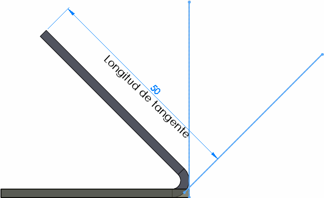

Intersección virtual externa
, Intersección virtual interna
, Pliegue tangente
. Define el origen para la medida. Una intersección virtual crea un punto de croquis en el punto de intersección virtual de dos entidades de croquis (consulte Creación de intersecciones virtuales). La opción Pliegue tangente es válida para pliegues mayores que 90º y permite usar la longitud de tangente de una brida como base para el cálculo de longitud. Puede escribir la longitud tangente sin tener que utilizar cálculos adicionales.

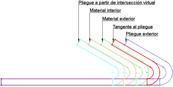

Posición de brida
Posición de pliegue |
Seleccione una de las siguientes opciones:
Material interior
Material exterior
Pliegue exterior
Pliegue a partir de intersección virtual
Tangente al pliegue
Válido para todas las opciones de longitud de brida y para los pliegues superiores a 90º. La posición de brida será siempre tangente a la cara lateral adyacente a la arista seleccionada y la longitud de brida mantendrá siempre la longitud exacta.
