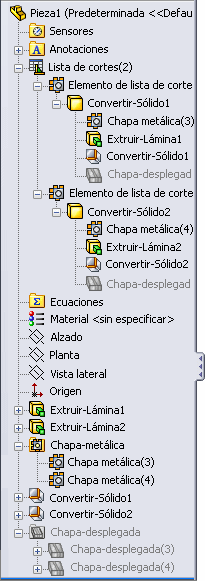

Puede acceder a las operaciones de una pieza de chapa metálica multicuerpo en el gestor de diseño principal del FeatureManager o en una lista de cortes agregada a la parte superior del gestor. Las operaciones tienen un seguimiento en ambas entidades.
Las operaciones agregadas para crear la pieza multicuerpo se representan individualmente en la lista de cortes y como nuevas operaciones en el gestor de diseño principal del FeatureManager.
Por ejemplo, al crear una pieza multicuerpo utilizando Convertir a chapa metálica para agregar sólidos de chapa metálica, las operaciones Convertir-Sólido se agregan al gestor de diseño del FeatureManager operaciones a medida que se crean y las representaciones de los sólidos se agregan a la lista de cortes. En las piezas creadas con SolidWorks 2013 y versiones más recientes, hay dos carpetas principales separadas (Chapa metálica FM_shm_sheetmetal_folder y Chapa desplegada FM_shm_flat_pattern_folder) que contienen los sólidos de chapa metálica y sus chapas desplegadas correspondientes.

En la lista de cortes:
  • Cada sólido tiene su propia definición de chapa metálica.
    El sólido recibe el nombre de la última operación que le fue agregada.
  • Expanda la representación de un sólido para acceder y editar operaciones.
    Si bien no puede expandir una operación para ver su croquis, puede editar dicho croquis haciendo clic con el botón derecho en la operación y con el botón izquierdo, en Editar croquis .
  • Puede utilizar el menú contextual para brindar a cada sólido su propia definición de material, y aislar o desplegar el sólido seleccionado.
  • Aparece una chapa desplegada específica del sólido en la parte inferior de la lista de operaciones.
En el gestor de diseño del FeatureManager principal:
  • Todas las operaciones utilizadas para crear la pieza multicuerpo se enumeran en el orden en que fueron creadas.
  • Puede editar operaciones desde el gestor de diseño principal del FeatureManager o desde la lista de cortes.
  • El gestor de diseño del FeatureManager termina con una chapa desplegada individual para cada sólido en la pieza multicuerpo.
