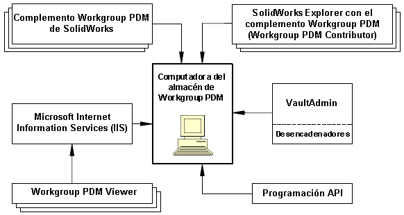

A continuación, se ilustra un sistema de Workgroup PDM:

  • Los clientes, el VaultAdmin, la API y Viewer se pueden instalar en la misma computadora que el almacén o en computadoras diferentes.
  • No es necesario instalar el servidor de Workgroup PDM para instalar el componente API Client. El componente API Client se instala durante la instalación del cliente de Workgroup PDM.
  • Para configurar la carpeta de almacén en una ubicación remota, escriba la ruta de acceso Universal Naming Convention (UNC) completa cuando el sistema solicite el destino del servidor. (Para más información, consulte Formato UNC).
  • La instalación o actualización del almacén requiere que se reinicie la computadora.
  • Si el servicio del servidor de Workgroup PDM no se inicia automáticamente después de reiniciar la computadora, deberá iniciarlo manualmente. En el Explorador de Windows, ejecute pdmwvault.exe en la carpeta directorio_de_instalación\SolidWorks Workgroup PDM\Vault.
  • Cuando instala un cliente de Workgroup PDM, debe instalar solidworksexplorer.exe en cada computadora. Este ejecutable puede estar en una unidad compartida. El almacén de Workgroup PDM, Viewer, API Client y VaultAdmin no se instalan en cada computadora cliente.
