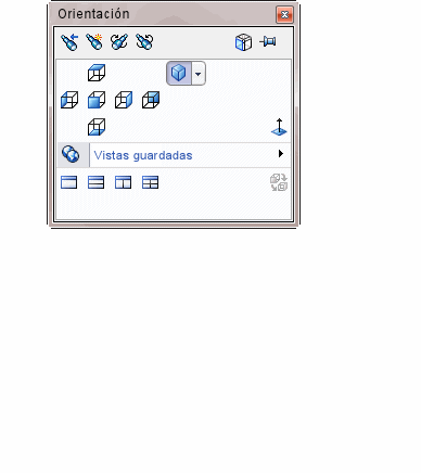

La barra de herramientas Vistas estándar y la barra de herramientas desplegable de SolidWorks contienen las orientaciones Frontal, Posterior, Superior, Inferior, Derecha, Izquierda, Isométrica, Trimétrica y Dimétrica. Normal a es normal (perpendicular) al plano de croquis o al plano seleccionado.
Para acceder a la barra de herramientas desplegable Vistas estándar, haga clic en Orientación de vista en la barra transparente Ver.
El cuadro de diálogo Orientación contiene las vistas de la barra de herramientas Vistas estándar, más las vistas personalizadas por el usuario. Para acceder al cuadro de diálogo Orientación, seleccione Orientación de vista en la barra de herramientas Vistas estándar, presione la barra espaciadora o haga clic con el botón secundario del ratón en la zona de gráficos y seleccione Orientación de vista. Se pueden agregar vistas personalizadas utilizando la herramienta Nueva vista .
