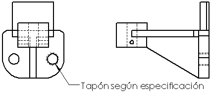

Roscas cosméticas
Las roscas cosméticas describen los atributos de un taladro determinado para que no tenga que agregar roscas reales al modelo. Una rosca cosmética representa el menor diámetro (interior) de una rosca en un saliente o el diámetro mayor (exterior) de una rosca en un taladro y puede contener una anotación de taladro en los dibujos.
Las propiedades de las roscas cosméticas son las siguientes:
  • Puede representar roscas en una pieza, ensamblaje o dibujo y asociar una nota de anotación de rosca en los dibujos. Puede agregar roscas cosméticas a taladros cónicos. Si la rosca cónica no termina en una cara plana, la cara curva la recorta.
  • Una rosca cosmética se diferencia de otras anotaciones en que se trata de una operación embebida del elemento al que está asociada. Por ejemplo, la rosca cosmética de un taladro se muestra en el gestor de diseño del FeatureManager como Rosca cosmética1 FM_Cosmetic_Thread.gif en la operación de Taladro, junto con los croquis utilizados para crear el taladro.
  • Cuando el cursor se encuentra sobre una rosca cosmética, el cursor toma el aspecto Pointer_cosmetic_thread.gif.
  • Las roscas cosméticas en documentos de pieza se insertan automáticamente en las vistas de dibujo. También se inserta una anotación de rosca si el documento de dibujo está en el estándar ANSI. (Las anotaciones de rosca se insertan en el PropertyManager Rosca cosmética, pero sólo aparecen en los documentos de dibujo). Las anotaciones de rosca no se utilizan en los estándares ISO, JIS u otros, pero puede visualizarlas con la función Insertar anotación del menú contextual (vea el párrafo siguiente). Para insertar roscas cosméticas desde documentos de ensamblaje en dibujos, haga clic en Insertar > Elementos del modelo y seleccione Rosca cosmética PM_cosmetic_thread.gif.
  • En los dibujos, Insertar anotación aparece en el menú contextual. Si se define la anotación de una rosca cosmética en la pieza o ensamblaje pero no se visualiza en el dibujo, podrá visualizarse mediante la selección de este elemento del menú. De forma predeterminada, se asocia una línea indicativa a la rosca. La anotación es una nota.
  • Si agrega una rosca cosmética mientras trabaja en una vista de dibujo, la pieza o ensamblaje se actualiza para incluir una operación de Rosca cosmética.
  • Si lo desea, puede acotar tanto la rosca cosmética circular como la cota lineal de los lados de los dibujos. No puede acotar las roscas cosméticas contenidas en documentos de pieza o de ensamblaje.
  • La visibilidad de las roscas cosméticas va en función de la visibilidad de la operación padre. Al cambiar el modo de visualización, al agregar operaciones en la lista Visualizar aristas ocultas o al ocultar un componente, la visibilidad de las roscas cosméticas cambia automáticamente.
  • Se pueden configurar Roscas cosméticas de calidad alta para comprobar todas las roscas cosméticas y determinar si deben estar visibles u ocultas.
  • Puede hacer referencia a la matriz de una rosca cosmética.
  • En el caso de taladros de tapón recto y con macho roscador cónico, se pueden agregar roscas cosméticas en el Asistente para taladro.
    Para los taladros roscados con roscas cosméticas creados en el Asistente para taladro, el diámetro de taladro es el diámetro del perforador para roscar. Para los taladros roscados sin roscas cosméticas, el diámetro del taladro es el diámetro exterior de la rosca.
  • Para la visualización sombreada de roscas cosméticas, haga clic en OpcionesTool_Options_Standard.gif. En la pestaña Propiedades de documento, seleccione Documentación. En Filtro de visualización, seleccione Roscas cosméticas sombreadas.
